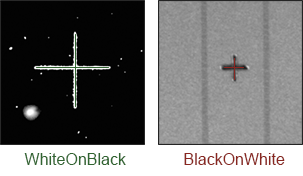

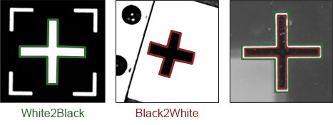

LPVPolarity Polarity [get, set]
 检测的极性,目标或者边缘极性均可接受。
当十字标记的边缘清晰且极性稳定时,推荐使用边缘极性。 更多...

◆ Polarity
getset
检测的极性,目标或者边缘极性均可接受。
否则,当标记很小很窄,或者模糊,或者其边缘极性经常改变时,使用目标极性。
参见
KernelSize, UseAutoThreshold
